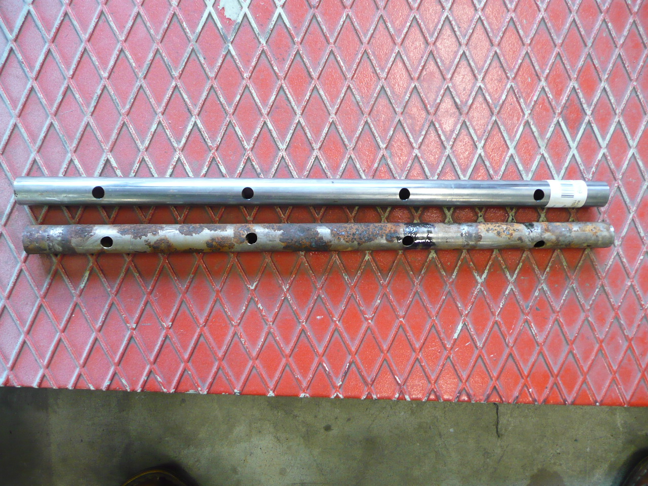

der Kopfdichtungshersteller ist aus dem Schneider. Nicht jedoch der Bastler, der vor rund 4 Jahren den Kopf montiert hatte. Das Problem lag an dem Kühlwasserrohr, das nicht verstemmt wurde und daher lose im Zylinderkopf lag. Hinzu kommt, dass die Zentrierbüchse fehlte und die Dichtung daher auf einer Seite leicht in den Verbrennungsraum hineinragte.
Morgen wird der Kopf geplant und mit einem V2A-Kühlwasserrohr versehen. Dann fahren wir weiter.
Re: Kopdichtung durchgebrannt - warum?
Was es so alles für "Restaurationen" gibt:
Das Kühlwasserrohr war wohl selbstgebastelt. Der Durchmesser ist zu klein, daher konnte es sich in den beiden Kopfenden lose drehen und um 20 mm längs wandern. Zudem waren die Löcher nicht in einer Linie in einer nicht nachvollziehbaren Anordnung gebohrt.
Dazu folgender Hinweis, da das Thema öfters diskutiert wurde: Laut Aussage von CTA wird das Rohr so eingesetzt, dass die Wasserdüsen horizontal (zum heißen Teil) gerichtet sind.

mich quält da immer noch die Frage, ob mir jemand die Abmessungen zu dem Röhrchen schicken könnte. Außendurchmesser 20 mm sind bekannt, doch bräuchte ich noch die Gesamtlänge, sowie Durchmesser der Bohrungen, bzw, deren Abstände zueinander. Über Hinweise wäre ich sehr dankbar!

das Wasserrohr kostet bei unseren Teilehändlern um achteinhalb Eurolein herum. Gibt es sogar in Edelstahl.
Einer der Vorbesitzer meines Autos hatte das Rohr selbstgebastelt, aber a) falsch und b) falsch eingesetzt. Mich hat dies 15.000 km später einen kompletten neuen Zylinderkopf gekostet.
Grüße, Werner

Danke für den Hinweis, ich werde natürlich diese Investition tätigen, ich wußte nicht, dass Citroen-Schäfer dieses Teil auch in Edelstahl hat. Da wer´ich natürlich lieber bestellen als basteln.

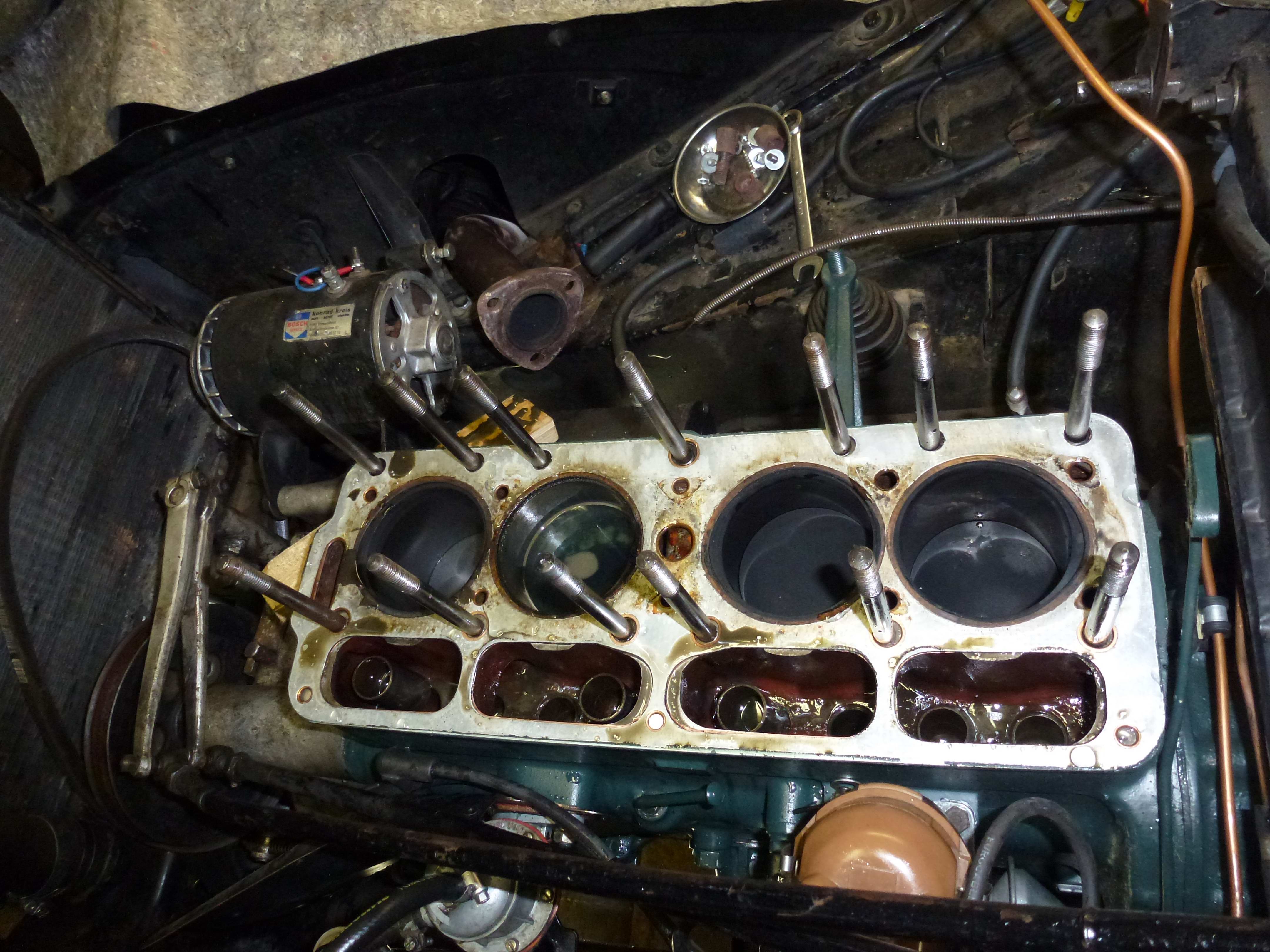

Brennräume nach dem Abheben des Kopfes

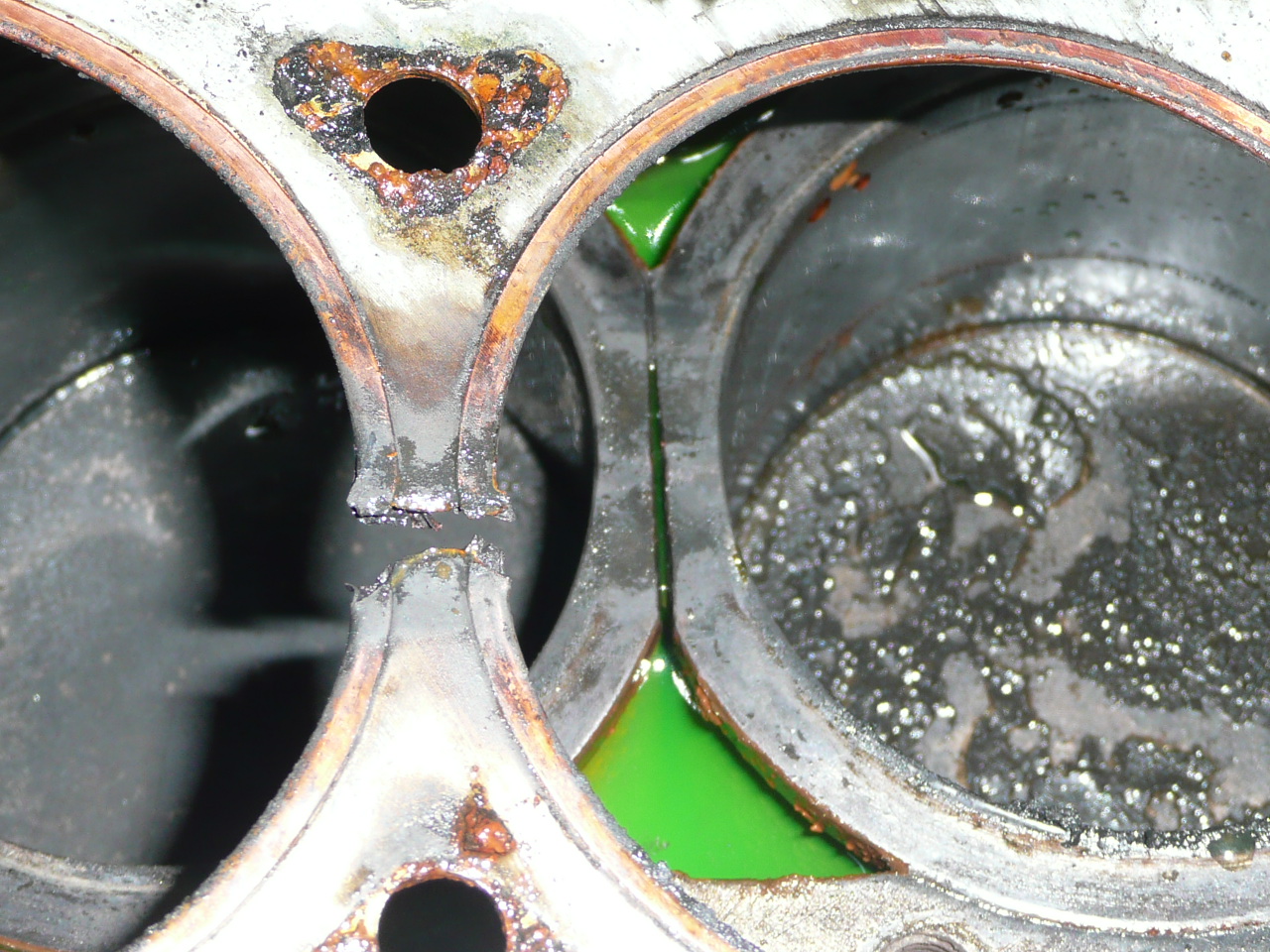

Kopfdichtung

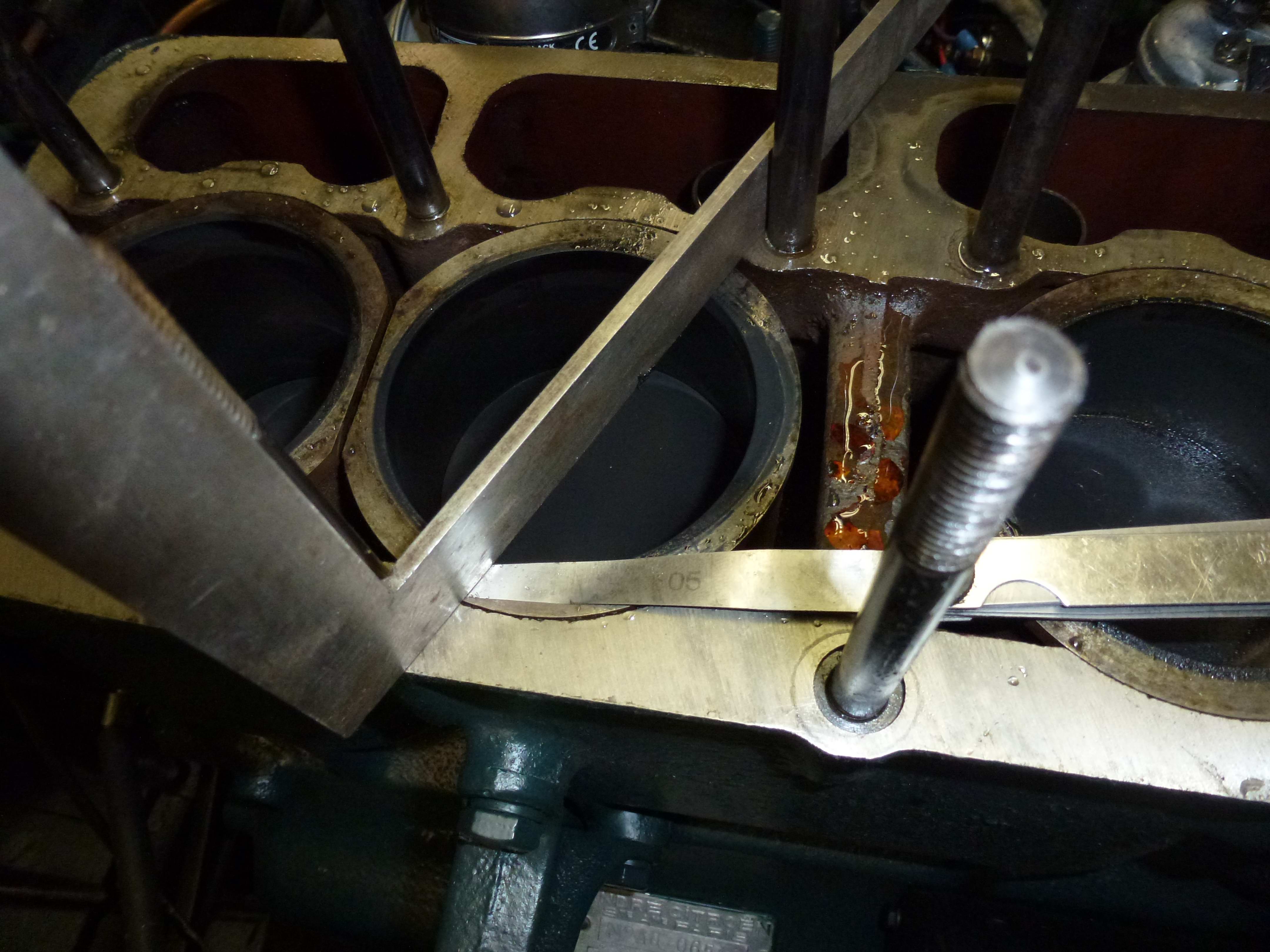

Der bei der Montage korrekte Überstand hatte sich in einen Unterstand von mindestens 5/100 mm verwandelt.

vielen Dank für Deinen Beitrag. Vor dem Einbau haben wir natürlich immer den Überstand kontrolliert. Ich war etwas unter 0,05mm was nicht der Ursprungseinstellung entspricht. Insofern kann ich bestätigen, dass mir die Fußdichtungen weggesackt sind.

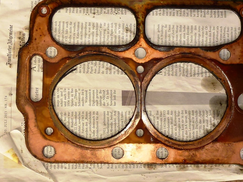

Ich denke, dass das Problem mit den Kopfdichtungen deren Fertigungsqualität ist. Anbei ein Bild einer intakten Kopfdichtung. Deutlich ist zu sehen, dass die Dichtungsränder teilweise in den Brennraum hineinragten. Zudem zeigt sich auch auf den übrigen Flächen, dass nicht alles plan verlief. Es gibt hier durchaus Parallelen zu der Dichtung, die Daniel zeigt.
Der Ölkohlespan zeigt übrigens, dass durch solche Toleranzen zudem noch weitere, andere Motorprobleme entstehen.
